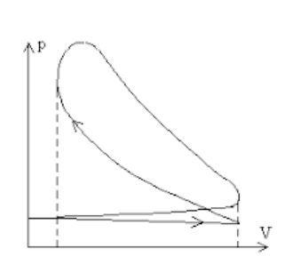

Dans le cadre d'un projet, j'ai modélisé un diagramme de Clapeyron dans un graphe XY sous labview.
J'ai besoin d'intégrer l'aire sous la courbe obtenue, cependant je ne trouve aucune fonction correspondant à ce que je recherche : ma variable d'intégration n'est pas temporelle et la courbe est une courbe fermée puisqu'il s'agit d'un cycle.
Voici un modèle représentant ma situation :
L'un de vous aurait-il une solution ?

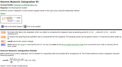

Tu peux tenter de faire l'intégrale numérique en utilisant ce VI, en entrée X tu câbles tes valeurs Y, en entrée T tu câbles tes valeurs X.

J'ai essayé de faire comme proposé, seulement ma valeur retournée est indiquée comme NaN, pourtant mes valeurs sont toutes numériques. Etant débutante sur ce logiciel j'avoue avancer dans le flou concernant les caractéristiques de la plupart des outils. 😅

Bonjour,
Avez-vous essayé d'intégrer la surface de la partie haute? puis celle de la partie base. ensuite faire la différence des surfaces. Intégration numérique. Vous pouvez aussi essayer de modéliser les 2 courbes.
