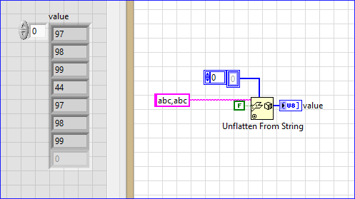

Voilà comme faire :
Le type de la réception doit etre en U8
