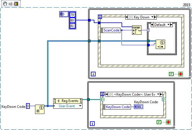

Probable que la réponse de Michael soit complète, toutefois je note une petite déception dans ton dernier commentaire.
Peut-être que la notion de Boucles Producer/Consumer est lourde à intégrer dans ton code existant, avec Queue ou autre?
Je te suggère juste d'utiliser les UserEvent, peut-être ça facilitera ton travail? Je ne sais pas, en tout cas voici comment je pense que tu espères pouvoir le réaliser.
