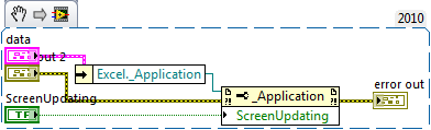

Pour mon problème de lenteur, je remarque que dans l'exemple que tu propose tu viens rapatrier tes données en une seule fois sous forme d'un gros tableau à un seul endroit, mon problème est que je ne peux pas faire ca, perso je dois compléter mon modèle avec des informations qui se situent un peu partout, je ne peux donc pas sortir un tableau de "x" valeur d'un seul coup. Je dois récupérer chaque valeur pour venir la placer à un endroit précis. Je te joint un screenshot d'un VI rapport que j'avais réalisé pour un autre Banc de test, il n'y avait pas 200 points a renseigner par raport et pourtant ya déjà du monde dans mon VI.
Je pense que la lenteur vient du nombre de fois que j'utilise les VI "Ajouter du texte au rapport" ou "ajouter une image au rapport". Plutot que de les mettre à l'enfilade comme j'avais fait, je pourrais peut etre faire une boucle for avec un seul "ajouter du texte au rapport". Je ne suis pas sur que je gagnerais du temps car ca reviendrait au même... (Vi peut etre plus lisible par contre? pas sur...)
Comme tu peux le voir sur le screenshot, pour chaque information à renseigner (ref cable, Numéro de lot, version BT ...) je viens lui indiquer a quel endroit il doit placer l'info sur mon rapport modèle. La structure condition "1Gb/s" à 12 conditions différentes (varie en fonction de la fréquence du test) et la condition ("1paire") varie de 1 à 4 paires. ca te donne une idée du nombre de position différentes à renseigner dans mon rapport de test. Pour chaque test on ne réalise pas à chaque fois les 12 fréquences sur les 4 paires différentes mais déjà si on test 3 fréquences différentes sur 2 ou 3 paires ca fait déjà pas mal de monde pour construire mon rapport de test final je trouve...
A la fin de mes test, quand le VI de génération du rapport de test se lance, je peux attendre environ 5 bonne minutes voir plus avant d'avoir mon rapport construit. Je ne peux pas me permettre de laisser l'opérateur attendre comme ca, il faudrait qu'une fois le test fini il ai le rapport 1 min plus tard grand max pour pouvoir enchainer sur une autre pièce. Au final, la génération du rapport de test est plus longue que le test en lui même...

Je me permets : 200 c'est pas "si énorme que cela" et "5 minutes c'est énorme" pour 200 valeurs, même en 200 écritures
Je te propose de faire un test : tu mesures le temps
  • avec ton exemple (exemple minimized)
  • avec ouverture d'Excel "maximized". Pourquoi? l'OS va attibuer plus de ressource à une application au premier plan.
C'est juste pour avoir une idée
après sur ton code en 200 écriture, il faudrait faire un test avec
  • Excel au premier plan,
  • Au départ, désactiver les mise à jour graphique "screenUpdating" False, remettre à la fin "True"
  • éventuellement "xlCalculationManual" de la méthode "Calculation", pour ne pas activer les mises à jour des calculs, et remettre à la fin.
A tester, je pense
