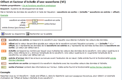

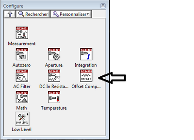

N'y a t'il pas un VI d'offset ou noeud de méthode dans votre palette de driver (cf PJ ex driver Agilent)
Avez vous des exemples fournis avec votre driver susceptible de vous aider?
Voici un VI qui pourrait vous aider. Il est disponible dans la palette: Waveform >> Analogique.

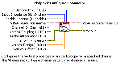

Voilà l'arbre de vi du driver de mon oscilloscope :
Et voici le vi de configuration des voies :

Je vois sur votre VI configure Channel qu'il ya un noeud appelé Vertical Offset.
Quel est le comportement que vous obtenez lorsque vous commandez ce noeud avec une valeur X.

Bonjour,
je ne sais pas pourquoi, j'avais essayé avec l'offset il y a longtemps et j'ai cru que ça rajoutait réellement un offset.
Mais en fait ce n'est pas le cas, ça fonctionne comme j'ai besoin.
