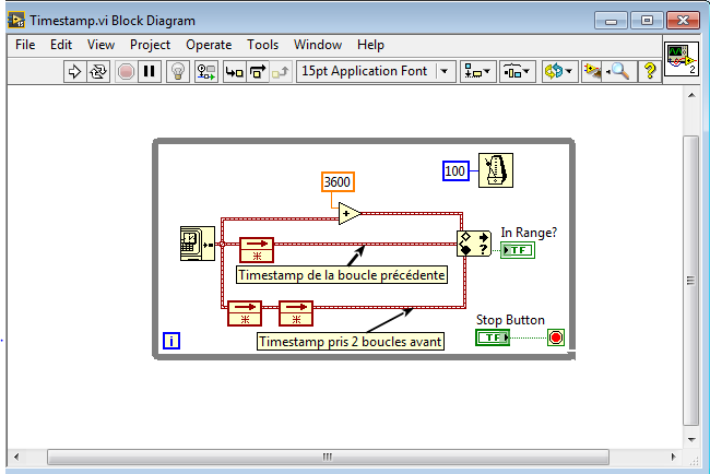

Bonjour à tous,
Voila je souhaiterai comparer des valeurs de temps mais cela ne fonctionne pas avec ma facon de faire.
Les fonctions de comparaison fonctionnent t'elles qu'avec des nombres ?
Merci de votre aide

Bonjour Stevee_Purple,
Je n'ai pas éprouvé de souci à utiliser les fonctions qui vous posent actuellement problème. Pourriez vous préciser en quoi elle ne marche pas?
Je vous conseil de créer des indicateur avant la fonction "In Range?" pour visualiser que les timestamp min et max correspondent bien aux valeurs attendues. L'erreur dans votre code vient surement du Hon. A quelle valeur est il initialisé?
Merci d'avance de votre retour.

Bonjour,
Merci beaucoup pour votre réponse et de m'avoir éclairé.
Le H on correspond à une heure (sans date) à laquelle un appareil doit s'allumer chaque jour et il doit s'éteindre x heures plus tard. J'aurai peut-être dû commencer par là.
Le registre à décalage est-il nécessaire dans cette situation ?

Bonjour,
Aucun souci, content que ma réponse ai pu vous éclairer.
Le registre a décalage n'est pas utile. C'est juste un moyen simple pour faire le test.

Comme vous me l'aviez indiqué, le problème vient de H on. Même si dans display format > date unused. Il faut que je reseinge la date pour que cela fonctionne. Pourriez vous m'indiquez comment faire pour que cela fonctionne independament de la date du jour.
