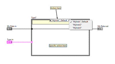

Pour ce faire on utilisera une "Structure Condition" :
Néanmoins tu vas être confronter au fait de devoir gérer tous les types de données nécessaire pour tous tes cas. Et ceux même lorsque tu n'en auras pas besoin.
Ton code est pour l'instant relativement simple et petit pour cette méthodes fonctionnent tout en restant humainement supportable à maintenir.
Pour aller plus loin il faudra alors parler d'abstraction et d'interface. Cela se traduit par l'utilisation de programmation orienté objet (OOP et en LabVIEW LVOOP).

Les méthodes mises en œuvrent ici permettent de faire la même chose sans avoir a :
- Gérer unitairement tous les cas des structures conditions
- Ajouter des modes/instruments sans avoir à modifier le code appelant (Plus haut niveau)
Tout en offrant plus de perspectives d'évolutions.
Mais encore une fois, au vu de ta capture d'écran, gérer tes différents modes avec des structures conditions et tout à fait acceptable et semble adapter a ton niveau.
(Mais ton code est aussi suffisamment petit et simple pour tenter une approche orienté objet...)
