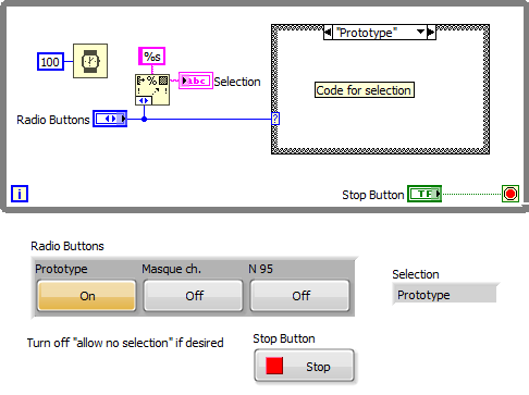

Bonjour, svp quelqu'un pourrait m'aider a connecter ces trois radio bouton pour que uniquement un soit ON lorsque les deux autres sont OFF ?

Je n'ai pas LabVIEW 2024 mais je crois deviner ce que vous cherchez à faire et je propose ce qui suit :

Place them inside a radiobutton control container. No code needed.

(I already suggested this here in your other thread )
I cannot open your 2024 VI, but you also need to decide if it is allowed that all are off. You can configure the radiobutton control accordingly. You can replace the booleans with any style you like, of course.
Here is a quick example:

Thank you for you help
