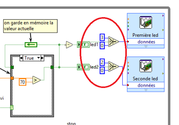

J'ai pu corrigé l'erreur que j'avais avant. La température varie bien mais les leds ne s'allument pas. Elle sont toujours éteintes. Je crois qu'il y a quelque chose qui manque dans mon programme. Ci-joint le programme VI.
D'avance merci.

Je n'ai que regardé rapidement mais le noeud de rétroaction devrait être initialisé avec la valeur FALSE.
Ben64

Et il te manque cette partie:
Ben64

Bonjour ben64 et merci beaucoup pour ton aide !
Mon programme fonctionne correctment maintenant !
