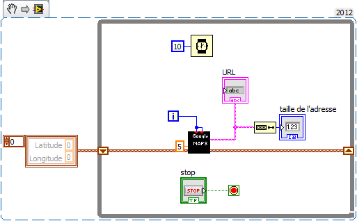

Bonjour,
je travailles sur un projet de ballon sonde, l'exploitation des données se faite sur labview. Nous faison un suivi GPS en temps réel et voulon l'afficher grâce à google map, ce qui nécessite la création d'une chaîne de caractère qui sera l'URL, je voudrai afficher la trajectoire du balon avec des marqueurs. L'URL s'aggrandit donc au fur et à mesure du temps.
LE PROBLEME :
la taille de l'URL est limité, je n'ai pas réussi à contraîndre la taille de l'URL. Le but et de ne conserver que les 263 dernières valeurs d'une chaîne (je n'ai pas envie de cabler 263 registre à décallage).
J'ai fait un VI qui sera plus tard intégrer au programme principal et qui construit l'adresse URL en ajoutant petit à petit des valeurs bidons pour les "markers"
contraintes :
la boucle while est indipensable et représente l'envirronement du programme final
l'url doit être un chaîne de caratère
Merci d'avance pour vos répnse.

Bonjour,
je n'ai pas tout compris sur la manipulation que tu as à faire, mais la palette "fonctions de chaine" contient tout un tas de fonctions tres utiles pour manipuler des chaines, par exemple :
- longueur d'une chaine
- Sous-ensemble d'une chaîne
voila la liste : http://zone.ni.com/reference/fr-XX/help/371361J-0114/glang/string_functions/

Re-bonjour,
je n'avais pas ouvert le bon VI. Je te conseille de changer la structure. Je stockerai la liste des coordonnées dans un tableau plutot que dans une chaine.
Ensuite, il faut transformer ce tableau en chaine de caractere a chaque iteration... a l'aide des fonctions indiquees dans le message precedent.
Adeline

Je pensais aussi le faire avec des tableaux mais après 3 heures d'essas en tout genre je n'avais toujours pas trouvé la solution. Merci pour l'aide.
Cordialement Raphaël
