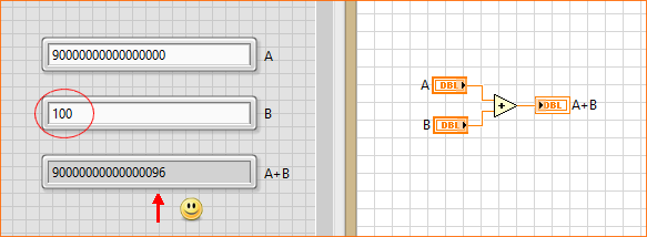

ceci dit ... je ne comprends pas pourquoi ???
en effet, les 3 nombres : 90000000000000000  ,  100 , 90000000000000100  sont tous les 3 parfaitement représentables sur 64bits. ( ici )
(signe / exposant / mantisse  - norme IEEE754)
90000000000000000 >IEEE754> =   0   00000010011   1111101111101000010111101101110010010000000000000000
100               >IEEE754> =   0   00000000000   0000000000000000000000000000000000000000000001100100
90000000000000100 >IEEE754> =   0   00000010011   1111101111101000010111101101110010010000000001100100
Il n'y a donc aucun problème particulier pour représenter ces 3 nombres sur 64 bits.
Alors pourquoi Labview, qui utilise cette norme IEEE754, et qui utilise bien les 64 bits nécessaires (DBL) ... n'y arrive-t-il pas ??
Je pense avoir déjà lu quelque chose à ce sujet ... mais plus moyen de retrouver l'info.
Un d'entre vous pourrait-il nous (ré)expliquer où se trouve le soucis à ce sujet avec LabVIEW.    Smiley indifférent
Merci.

document  intéressant sur le sujet de la représentaion des nombres en virgules flottantes et de l'arrondi inévitable. ( x )
J'en arrive (un peu) à la conclusion qu'il est illusoire, avec un DBL, d'obtenir une réelle précison au delà de 16 digits (significant et/ou precision digits)

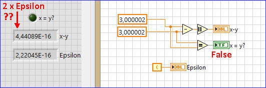

Je note malgré tout certains comportement curieux ... et qui vont à l'encontre de la doc NI.
La fonction "Epsilon" est justement là pour pouvoir établir "l'égalité cachée" entre deux DBL.
La doc NI dit ceci :
Cependant, voici le code ci-dessous :
La fonction "égalité?" indique False !
Je fais donc la soustraction pour pouvoir ensuite comparer la différence à "Epsilon".
Cette soustraction me montre bien une différence "très petite" ... m'indiquant que ces 2 DBL peuvent "probablement" être considérés comme égaux.
Mais ... cette différence n'est pas inférieure ou égale à Epsilon ! ... mais vaut le double de Epsilon ?? (exactement 2x)
Dans d'autres "tests" j'ai même parfois obtenu une différence de  4 x Epsilon.
Dès lors, impossible d'utiliser cette fonction Epsilon pour établir la "proximité suffisante" pour conclure à une égalité.
Doc NI : " Machine Epsilon " : represents the round-off error for a floating-point number with a given precision "
Concernant l'utilisation de cette fonction "Epsilon" ... les résultats obtenus me semblent curieux.
Une soustraction qui donne en résultat ... parfois 2xEpsilon ... parfois 4xEpsilon ... ce comportement est-il normal ?
Et si oui ... comment savoir quel multiple de Epsilon il faut utiliser pour la comparaison d'égalité ??
