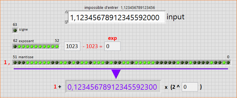

ceci simplement à destination de ceux que cela intéresse, et qui comme moi,
n'avaient jamais réellement creusé le sujet ... rien de plus.
ci-joint un petit VI pour "voir" comment se code et se comporte un float.
si on joue avec ce VI on voit très bien ce qui se passe.
(il faut chercher un peu, "jouer" avec le VI, analyser ce que l'on voit ... avec à côté de soi une doc sur la norme IEEE754)
un exemple qui résume tout :
Prenez un DBL et introduisez le nombre :  1,123456789123456  (placez "digits of precision" à 18)
Votre DBL n'affichera jamais le nombre introduit ... il affichera : 1,12345678912345592
Pourquoi ? Tous simplement parceque la représentation de 1,123456789123456 ... n'existe pas !
Ce sera soit  1,12345678912345592 ... soit ...  1,12345678912345614  , mais rien n'est possible entre les deux.
(et la 1ere valeur est la plus proche)
Exactement   1,123456789123456 ... c'est impossible!  Pourquoi?
Je n'explique pas en détail, juste le "principe" ... voir la doc sur la norme IEEE754, il y a des doc très bien faites)
Un float est composé d'un signe, d'un exposant et d'une mantisse. Le soucis vient du fait que cette mantisse est limitée à 52 bits.
Cette mantisse est un nombre fractionnaire en base 2 ... on va donc être limité par la plus petite valeur que l'on peut représenter avec cette mantisse.
Cette plus petite valeur est   1/(2^52) (en gros 2,22E-16).
Un float se représente donc avec un "quantum" minimum de 2,22E-16
Il est donc impossible de représenter (dans notre PC) le nombre 1,123456789123456 de façon exacte (avec un float sur 64 bits)
Ce sera un rien au dessus, ou un rien en dessous ... en concordance avec "le pas" minimum.
Il est impossible avec un float de représenter la totalité des nombres réels.
Et ce pas minimum, 1/(2^52) c'est Epsilon, la constante donnée par la fonction "Machine Epsilon".
La constante Epsilon permet de mettre en évidence l'égalité (ou non) entre 2 float.
Cette constante Epsilon est la constante d'erreur "de base". Elle devra être ajustée en fonction de la grandeur des nombres qui sont traités.
(ici, j'ai ma réponse à ma dernière question concernant Epsilon)
Je reconseille cette  doc  (en page 4 et 5)  on y explique l'utilisation de cette constante, cette doc est fort bien faite.
Voila, un rien d'attention permet de comprendre le codage, le fonctionnement, et surtout, les "limites" d'utilisation d'un float.

salut ouadji, bravo clair et net. bonne journée A+

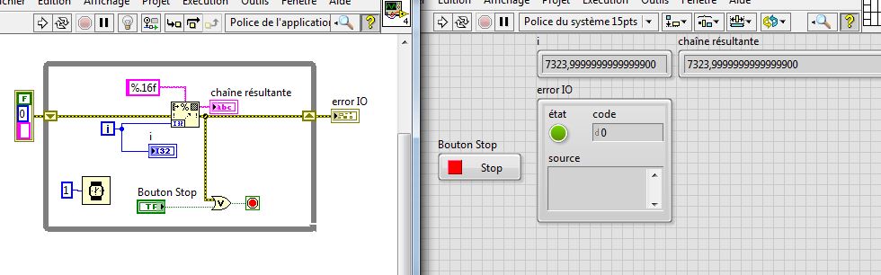

Aller Ouadji,
Un petit défi sur ce sujet pour toi.
Voici une représentation simplifiée d'une partie de mon programme.
Comment je fais pour qu'une incrémentation de 1, arrête de me sortie des résultats avec x,999999 😞

comment un I32 peut avoir des chiffres après la virgule ? Smiley surpris
