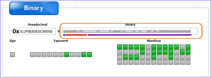

@thib_fr : " n'y a-t-il pas un problème d'exposant "
ce n'est pas "de moi" ... voir ici
 [edit]  je n'ai pas additionné les mantisses, j'ai simplement "montré" que ces 3 nombres pouvaient parfaitement se représenter en IEEE754-64bits.  [/edit]
90000000000000000  =  0x13FBE85EDC90000

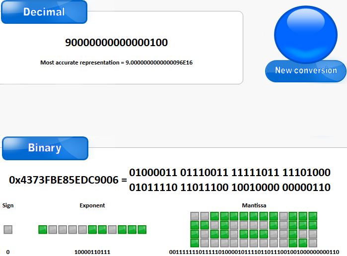

d'où vient ce nombre hexa : 0x4373FBE85EDC9006  ??
il ne correspond pas au nombre (décimal)  90000000000000100
0 Compliments
Message 19 sur 39
2 182 Visites
j'ai juste testé avec le lien que tu as donné Smiley indifférent
