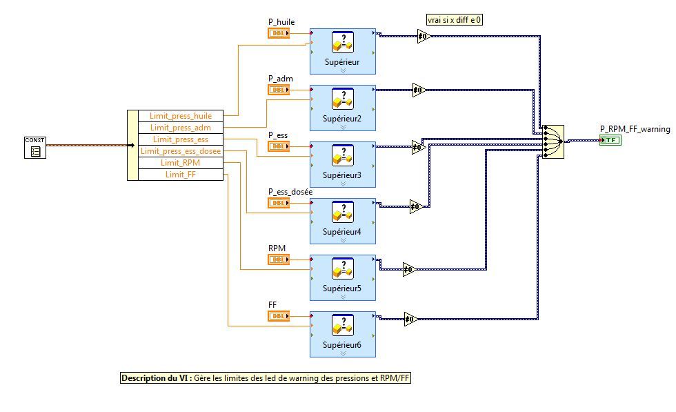

Petite question de curiosité, que se passe t'il si je ne gère pas les erreurs ? C'est a dire que je laisse vide entrée/sortie d'erreur, que mes sousVI ne possède pas d'entrée et sortie d'erreur ?
Parce qu'actuellement quand je lance mon programme, si il y a un soucis de cablage j'ai l'erreur, et si il y a un soucis sur un VI-express comme DAQassist ... et bien labview me le montre.
Pourquoi cette question ?
Et bien par exemple, et c'est plus pour un soucis de présentation, mais j'ai beaucoup de VI de ce style, cela ne convient pas à tout le monde, mais pour moi c'est clair, et tout mettre en ligne avec une gestion d'erreur (parce que quitte à la faire, autant que ce soit propre) et bien je trouve ça moins compréhensible !
(alors après oui, ici je peux peut etre creer un tableau et  faire une boucle for, j'y pense en écrivant la, vous pensez que ce serait mieux ? Au moins ça diminuerait le nombre de VI comparaison)
Parce que mon programme final n'aura pas d'executable (la boite ou j'effectue mon stage ne veux pas dépenser dans le module) donc est-ce necessaire ?

Bonjour Erwan,
Si vous ne câblez pas les terminaux d'erreurs quand ceux-ci sont disponibles vous risquez tout simplement d'interrompre l'exécution de votre VI. En effet, sans câble d'erreur celle-ci est remontée dès qu'on la rencontre, au niveau de vos VI Express par exemple. Ceci peut s'avérer critique dans certaines applications.
L'intérêt est donc de gérer vos erreurs afin de spécifier ce que votre code doit faire ou non lorsqu'il rencontre une erreur. Cela ne sert par exemple à rien de faire tourner un moteur si on n'a pas réussi à le mettre sous tension 😉 Nous recommandons par ailleurs d'utiliser le gestionnaire d'erreur en fin de VI pour remonter l'erreur à l'utilisateur.
Enfin, les câbles d'erreurs servent aussi à forcer le flux de données, évitant ainsi l'utilisation abusive de structures séquences.
Vous trouverez plus d'informations sur la gestion d'erreur ici : http://www.ni.com/getting-started/labview-basics/f/handling-errors
J'espère avoir répondu à votre question. N'hésitez pas à m'indiquer si cela n'est pas clair.

Je comprends tout à fait ce que tu dis, et moi je l'ai un peu "completement éliminé" !
D'autant que je n'ai pas vraiment l'impression de gérer ce que doit faire le code quand il rencontre une erreur, j'ai juste l'impression de tirer un cable d'erreur de vi en vi ^^
Mais il serait en effet bon de creer par exemple un état erreur dans ma fsm, lorsque je rencontre une erreur, je passe par cet état qui affiche un  message à l'utilisateur, lui signalant une erreur dans le programme !
