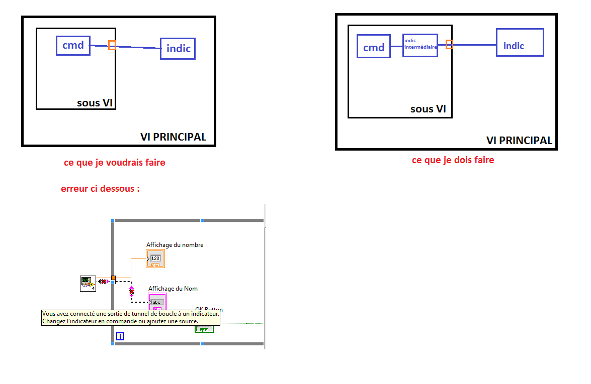

(Je n'ai pas réussis à modifier ma réponse encore une fois, je suis désolé du doublon)
Pour répondre à une de mes questions précédente, après quelques tests, modale signifie bien que la fenetre bloque le reste des autres fenetres, j'ai donc réussis à creer une sorte de fenetre popup comme je le souhaitais ... enfin presque vu que quelquechose me bloque (plus sur la forme).

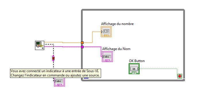

Je ne comprends pas pourquoi je ne peux pas lier la sortie de mon sous VI, à un ma commande pour ensuite l'afficher dans mon VI principal, je suis obligé de passer par un indicateur intermédiaire .... Je sais que c'est n'est pas très clair, alors voici un schéma :
Problème
et pour etre sur que cela ne vient pas de la boucle : (c'est un screen du VI principal)
pb2
Je voudrais  que dans ma fenetre "popup" l'utilisateur puisse juste remplir les paramètres et cliquer sur ok une fois fait ! Sans avoir un affichage que je juge inutile dans ce cas précis. Après, en soit, ce n'est pas extremement grave, mais quitte à faire une fenetre popup, autant que ça vaille le coup !

C'est un cheminement normal.
Dans le cas idéal, une commande ne peut être qu"'écrite" , et un indicateur que "lu".
Afin de respecter le principe du flux de données, il est tout à fait correcte d'utiliser un indicateur (généralement non apparent sur ta face avant) pour faire "sortir" la valeur de ton sous-vi.
Et comem tu l'as compris toi même, l'intéret du "modale" est de verrouiller les autres faces avant en attendant l'opérateur. Il faut tout de même bien réfléchir quand on utilise cette propriété, car elle bloque tout autre accès.
Donc si tu as une fenêtre modale qui bloque en mode infini, tu ne pourras plus t'en sortir à part avec un ctrl+alt+sup 😄

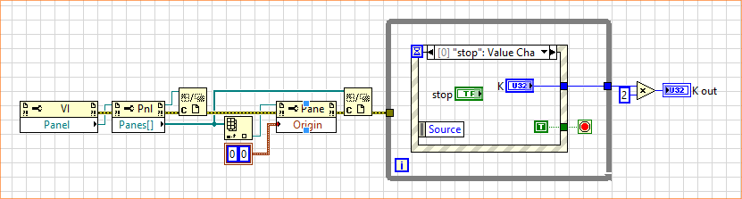

Tout ce qui précède la boucle While sert uniquement pour pouvoir afficher la fenêtre popup proprement.

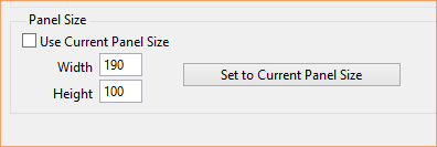

Ce code précise que l'origine du FP (qui sera visualisé) se trouve aux coordonnées (0,0)
Quant à la dimension de la fenêtre popup en elle-même elle est définie dans : VI properties / Window Run Time Position / Panel size
Le code
ici, le cas est particulier ... la boucle While n'est même pas nécessaire. ( mais j'ai tellement l'habitude de coupler "structure Event + boucle While" que j'en ai mis une)
En principe une structure Event fonctionne toujours en tandem avec une While.
Fonctionnement :
La phase "init" exécute le sous-VI (K.vi) ... et donc le flux de données "entre" dans ce sous-VI.
Le flux arrive "sur" la structure Event ... et là .. le flux stoppe.
Pourquoi ? Parceque c'est une structure Event ... et que le code "attend" un événement (pour le moment il n'y en a pas)
Quel événement ? ici, cette structure Event est paramétrée pour répondre à un seul événement, soit : "stop":value change.
A-t-on appuyé sur le bouton "stop" ? ... non ! ... donc la structure Event "attend" !
Pendant que cette structure Event "attend", tu peux modifier comme tu veux la données qui se trouve dans le Contrôle "K".
PS: notons que tant que le flux se trouve dans ce sous-VI ("K.vi") ... dans le main ... on est "bloqué" dans la phase "init".
Pourquoi ? Parceque dans cette phase "init" se trouve ce fameux VI K.vi ... et que celui-ci est en cours, il n'est pas terminé.
Et tant que K.vi n'est pas terminé ... la phase "init" du Main ne sait pas se terminer non plus.
La phase "init" du Main attend que K.vi se termine et lui envoie une données sur sa sortie "K out".
Le Main attend que le flux de données "sorte de K.vi" et lui rende la main.
Revenons au sous-VI "K.vi"....
Tu changes comme tu veux la donnée (le contenu) du Contrôle K.
Quand tu as terminé ... tu aimerais que cette info "sorte" du sous-VI K (K.vi)
Là ... tu appuies sur le bouton "stop"  ... la structure Event réagit ... et exécute le code qui se trouve dans le sous-diagramme "stop:value change".
La valeur du Contrôle K est envoyée vers la sortie "K out" et une constante booléenne à True stoppe la boucle While.
Le code du sous-VI (K.vi) est terminé ... le flux de données "sort" de ce sous-VI ...
le flux de données est maintenant à nouveaux dans le Main ... juste à la sortie "K out" de l'icone du sous-VI (K.vi)
Le sous-VI K.vi est représenté par une icone carrée ... tu te trouvais "dans" le carré ... maintenant tu est resorti du "carré".
C'est comme une porte dans une pièce .... tu te trouves dans la pièce avec la porte devant toi .. ensuite tu est en dehors de la pièce avec la porte derrière toi.
et comme le flux est de retour dans le Main, dans le code de la phase "init" ... "init" peut continuer.
"init" place l'info "Led" pour programmer la prochaine étape ... via le shift registre et la While.
et la donnée "K" est également placée sur un shift registre pour être utilisée dans la phase "Led".
si tu as d'autres questions ... demande !
