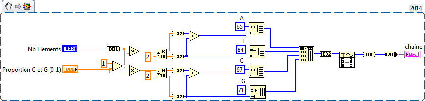

Bonjour CapitaineNemo,
Voilà une solution qui génère une chaîne de caractère à la taille souhaitée et qui contient une proportion paramétrable de C et G.
Dans mon VI, je suis parti du principe qu'on voulait autant de A que de T et autant de C que de G mais qu'on peut choisir la proportion de C+G par rapport à A+T. Lors des divisions pour calculer les nombre de lettres, j'ai priviliégier le A et le C en faisant la division entière et en ajoutant le reste au A et au C.
Ensuite on vient mélanger le tableau généré avec la fonction donné par @altenbach.
Je te laisse nous dire si ca te convient.

@MaximeR : "... proportion paramétrable de C et G"
comprends pas ...  Pourquoi "proportion" ?
Perso, il me semblait avoir compris qu'il fallait simplement "mélanger"  ...
donc reprendre la totalité de l'entrée et simplement y inclure un ordre aléatoire.
EDIT
au temps pour moi, je dois encore avoir le cerveau dans la colle.
J'ai relu ... ok Maxime ... tu as raison.

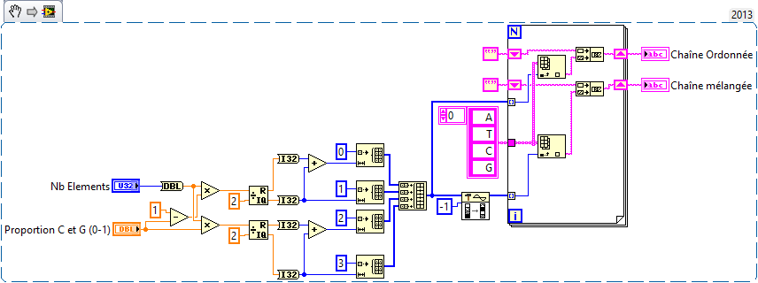

Salut,
Ci-dessous l'exemple de MaximeR modifié, à la place de la boucle For j'utilise les valeurs décimales des caractères ATCG:
A+
Reg
