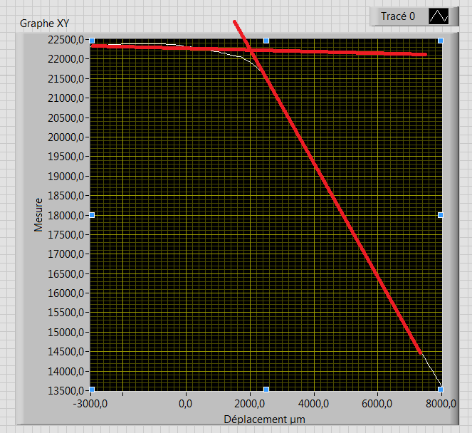

Je souhaiterai déterminer l'abscisse du point de croisement des deux droites rouges sur ma courbe.
Est ce que c'est possible? Si oui comment puis je faire pour le déterminer?

Personnellement, je ferais deux régressions linéaires en segmantant la courbe en  3 parties
-1 : 1 ere pente
-2 : Point d'inflexion
-3 : 2eme pente.
Et avec les équations des deux droites, tu trouves leur point d'intersection.

Bonjour,
A première vue (je n'ai jamais testé), il faudrait utiliser un script Matlab/Scilab pour obtenir les équations de tes 2 asymptotes. Puis, avec tes 2 tableaux de coordonnées les soustraire. Quand la différence des 2 est égale à 0, tu obtiendras ton point d'intersection.
Je le précise une nouvelle fois ce n'est qu'une idée 😉
Je me suis inspiré grandement de la réponse ici.

Je ne vois pas l'intérêt d'ajouter du Matlab ou du Scilab ici.
Avec les fonctions de labview tu peux faire du traitement de bas niveau de ce type.

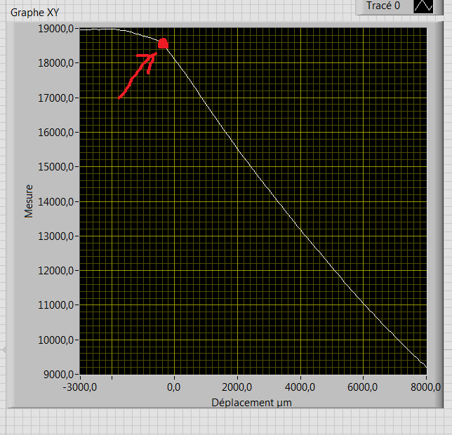

Merci Ouadji pour tes souvenirs. J'ai essayé de faire ca avec Labview mais j'ai du mal a l'appliquer...
Par contre j'ai fait ca à la main sous excel et il y a en fait plusieurs points d'inflexion...
Michael je te joins mon VI avec les valeurs de la courbe.
Je souhaiterai pouvoir avoir une position meme approximative du point rouge
