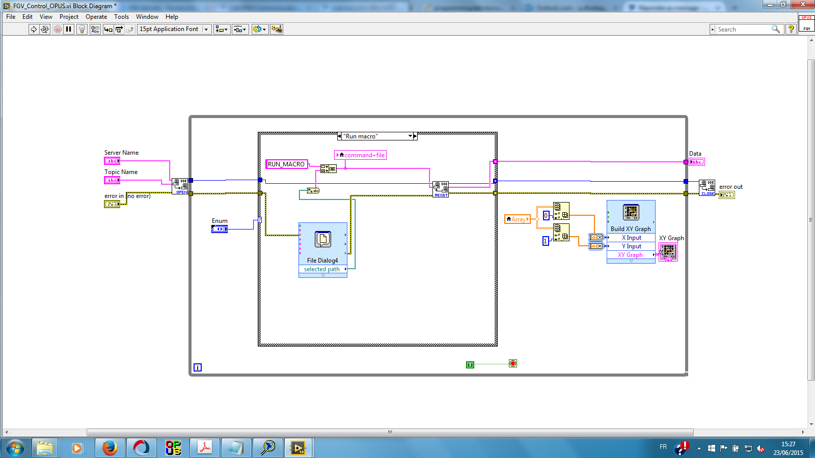

Bonjour,
Vous devez sans doute me détester sur ce forum mais me revoilà encore avec un problème.
Depuis le temps j'ai bien avancer et j'ai découvert qu'à cause d'un fichier corrompu je ne peux pas utiliser ActiveX.
Je suis donc retourner sur DDE et je me suis rendu compte qu'au final c'est pas si mal ( comme tu dis avec l'ordinateur de 2006 !)
Me re-voilà donc !
Mon problème est le suivant :
Je peux grâce à LabVIEW contrôler en partie OPUS. Une seule commande me resiste (tel les irreductibles gaulois) , c'est le lancement d'une acquisition.
Je sais que la plupart d'entre vous ne connaissent pas mon logiciel OPUS mais c'est un logiciel comme un autre. En ce moment j'essaye donc de lancer une Macro via DDE.
Voilà à quoi ressemble mon diagramme ( ne fait pas attention au graphe c'est pour une autre partie de mon VI).
Le problème est là : Dès que je lance un macro il me dit qu'il y a une erreur dans le macro ( alors que je sais que non puisque celui-ci marche bien sur mon logiciel OPUS).
Mon diagramme est-il bon pour lancer un macro ? Ne trouvant aucune doc sur les différents VIs de DDE , le VI resquest est-il le bon VI à utiliser ? Si non , quel VI faut-il utiliser ?
Quelle est vraiment la différence entre le VI Request et Execute ?
