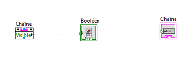

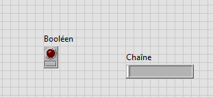

Je n'y arrive pas.
Je mets un indicateur numérique. Je fais effectivement un clic droit sur noeud de propriété et clic sur visible.
Ensuite je décide de créer un bouton en temps qu'indicateur (sinon ça ne fonctionne pas) et je relis l'indicateur avec le "visible".
Lorsque je lance le test rien ne se passe. Il se trouve que l'indicateur numérique n'est relié à rien lui ? je ne sais pas où le mettre ...
Une idée ? :3
Si ce n'est pas clair je peux mettre une photo 🙂
0 Compliments
Message 4 sur 8
4 408 Visites
Voici les deux faces. Ce sera plus compréhensible je pense...
C'est surement quelque chose qui m'échappe de très très basique que je n'ai pas encore bien compris sur LabVIEW, si vous pouviez m'aider 🙂
0 Compliments
Message 5 sur 8
4 406 Visites
Accepté par l'auteur du sujet XFly
le noeud de propriété est en lecture, il renvoit donc est ce que le contrôle est visible.
Il faut le changer en écriture pour y écrire si le contrôle si le contrôle doit être visible.
