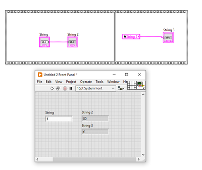

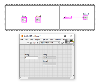

Chez moi, avec LabView 2022, j'obtiens bien le code hexa 80 pour le symbole euro si je fais un copy-paste depuis une page web. Le String2 est en affichage hexa.
Par contre effectivement ça ne marche pas avec le caractère obtenu en faisant AltGr + e !
Cela semble signifier que la source de saisie est importante, respectivement que le codage peut varier automatiquement. C'est pas très "reliable" comme comportement..

Par contre l'entrée par clavier donne toujours 0xAC20...

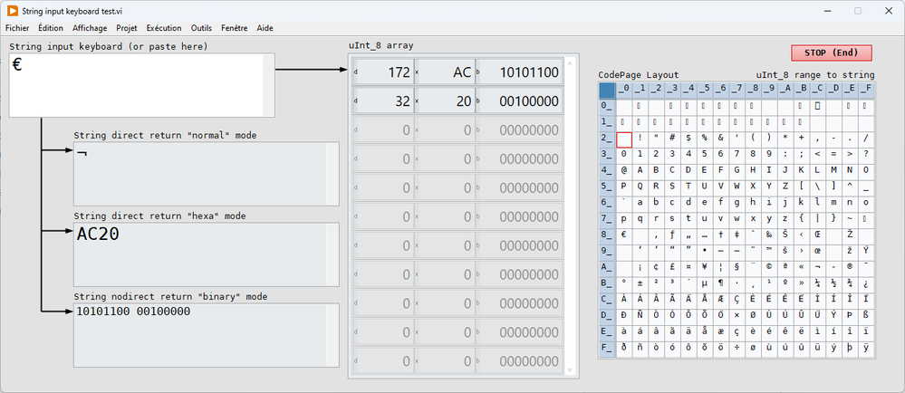

J'ai fait un petit VI pour tester tout ça :
Je le mets en pièce jointe si tu veux tester.

Pour info, je viens de tester sur LV2017, effectivement le comportement est différent. Sur LV2017, autant le copy-paste que le AltGr+e donne le caractère hexa 80.

Va falloir que je réencode toute l'entrée clavier de la commande chaine en UTF16 en ajoutant des NUL après chaque octet seul pour la réencoder ensuite en Windows-1252 ou UTF8 😔 Cool. Heureusement que c'est juste un petit programme là !
