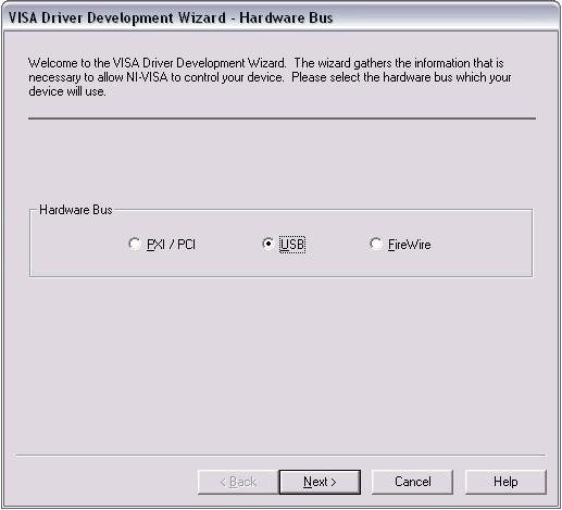

En consultant le tutoriel de NI qui indique qu'il faut auparavant configurer le matériel USB RAW, en suivant la procédure suivante:
"Pour ouvrir DDW, sélectionnez Démarrage»Tous les programmes»National Instruments»VISA»VISA Driver Developer Wizard. La Figure n°1 montre l'écran d'ouverture.
Le problème c'est que je n'ai pas trouvé cette application "VISA Driver Developer Wizard". Le dossier VISA est vide.
Comment faire pour l'installer ? Merci bcp pour votre aide

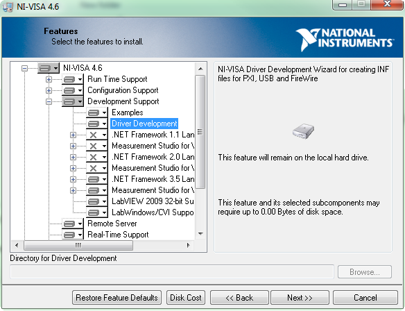

Bonjour,
Avez-vous installé NI-VISA?
link: http://www.ni.com/download/ni-visa-14.0/4722/en/
Lors de l'installation, il faut bien activer "Driver Development"
Cordialement,

Bonjour JOVAN N.
Merci bcp pour la rapidité de votre réponse. J'avais en effet oublié de cocher sur NI-VISA.
Ca marche comme sur des roulettes mnt et c'est grace à vous.
Cordialement

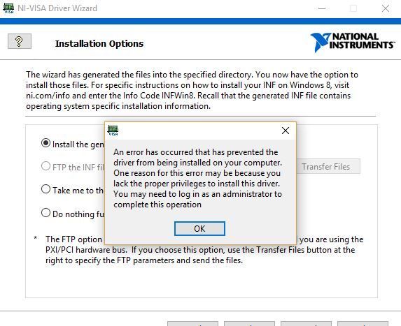

Bonjour,
 je suis sous W10 et j'ai cette erreur lors de la finalisation...
J'ai essayé de lancer NI-VISA Driver Wizard  en mode administrateur mais c'est pareil Smiley triste
Quelqu’un a t il une idée ?
Merci

4 133 Visites
Comment as tu résolu ce problème j'ai le même.

Bonjour,
Moi non :(, cela est un peu vieux pour mes souvenirs.
Mais les problèmes LV vont disparaitre avec l'arrêt de l'utilisation de LabVIEW...
