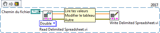

Salut Azraael,
Tu peux tout à fait modifier les valeurs par défaut dans ton code grâce un un nœud de méthode.
Cependant, de mémoire cette méthode ne fonctionne pas dans un exécutable (puisque le code est compilé) ! C'est pour ça qu'on préfère passer par un fichier de configuration comme te l'expliquait Ben. Dans ton cas il s'agira juste de lire ton fichier tableur pour récupérer ton tableau de valeur, en faire ce que tu veux, puis de réécrire ton fichier tableur à la fin de ton programme.

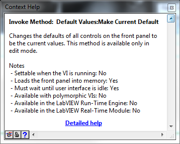

@ML927 a écrit :
Salut Azraael,
Pas tout à fait, lorqu'on regarde l'aide contextuelle on s'aperçoit que cette méthode ne peut être utilisée lorsque le vi s'exécute.
Ben64
0 Compliments
