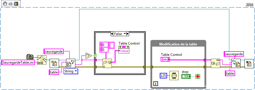

Merci à vous pour l'aide, je vais donc suivre vos conseils et passer par un fichier de config.
Je vais essayer de proposer des bouts de programme pour ouvrir le fichier, le modifier sur LabVIEW et le ré-enregistrer. J’espère y parvenir, je vous tiens au courant si vous repassez dans le coin, sinon merci à vous pour l'aide déjà fournie 🙂

Voici un exemple simplifié de ce que tu peux faire.

Un ÉNORME merci pour cet exemple! Serait-il possible de l'enregistrer pour une version antérieur de LabVIEW ? Je travaille sur LabVIEW 2015 et je ne parviens pas à l'ouvrir, j'ai essayé de le reproduire mais il y a quelque fonction que je ne connais pas non plus ^^

En version LV2015.

Merci beaucoup, c'est exactement ce que je cherchais, plus qu'à l'adapter pour mon cas! Encore merci pour l'aide, ainsi qu'à ML927!
