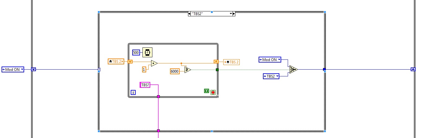

difficile de "voir beaucoup" avec une image.
ceci dit, il me semble que je vois une "machine à états".
oui, je suis d'accord ... une state machine pour générer une séquence ... ok, je suis partant aussi.

rapidos ... remplace tes 2 variables locales par un shift register sur la while externe.

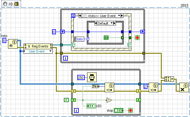

"on ne peut pas déclencher des événements sur des Leds"  ... ??? ... bein si qu'on peut ... via un "dynamic user event"
pas grave pour les "events sur les leds", si tu as trouvé un solution via une state machine, et que cela te convient ... c'est tout bon Smiley heureux

Dynamic User Event.
si tu comprends ce code, tu as tout compris. (ça peut faire "peur", mais faut  pas Smiley heureux )
Le flux de données est ici super important pour la chronologie quant à la fermeture de la référence du "user event".
(j'utilise la ligne d'erreur)
but du vi : je comptabilise les "états hauts" de la led "Led".
Le "generate user event" avec "2 en event_data" envoie la commande d'arrêt pour la boucle supérieure.
... et le "destroy user event" attendra cet arrêt avant de fermer la référence (flux de donnée via le flux d'erreur)
Les "Dynamic User Event", c'est super puissant ... tu fais mille choses avec "ça".
Bon code.

ce n'est pas une simple "image" ... c'est un snippet ... c'est du code.
tu charges "l'image" ... et ensuite tu drop sur un BD vierge.
tu verras ... c'est magique   Smiley heureux
