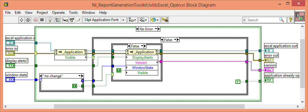

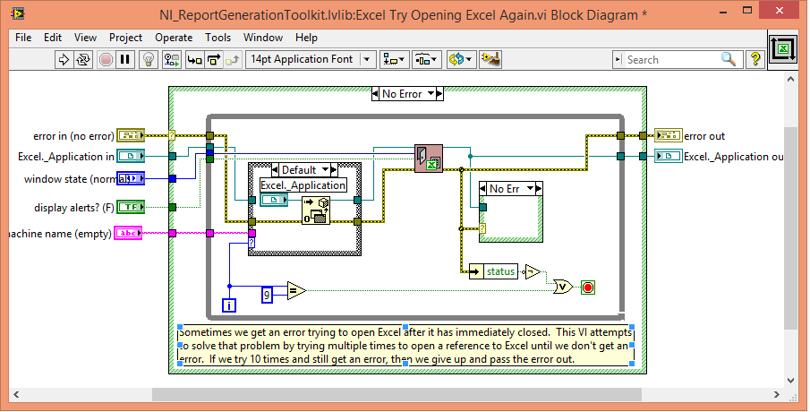

salut j'aime bien utiliser le report generation toolkit.
A la lecture de ton post; je suis étonné par l'erreur; en effet
si je lis ton message, l'erreur provient de Excel_open.vi
Donc ouverture d'excel OK; mais erreur "-2147319784
J'ai le sentiement qu'Excel est dans une apparence que l'ActiveX n'arrive pas à modifier.
> Tu peux laisser le vi ouvert, et regarder les valeurs des paramètres d'entrées
> tu a redémarré ton PC?
> Excel est bien fermé? plus de process ouvert? ctrl + alt sup
