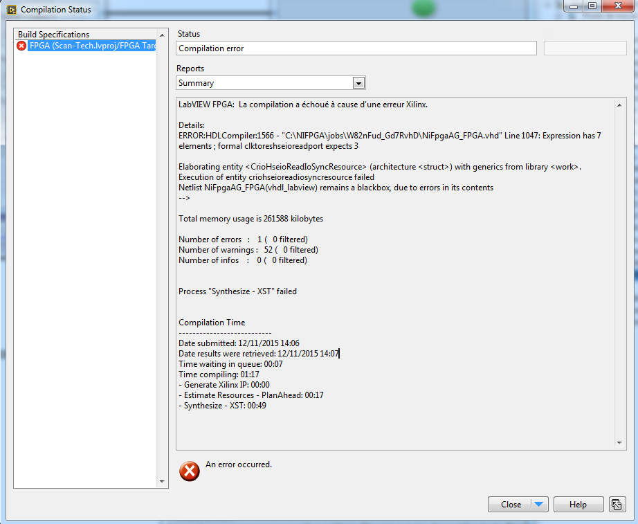

J'ai fais un petit programme FPGA qui acquière des entrées analogiques et les écrient dans une FIFOs mais quand je veux le compiler, une erreur survient :
Et aucun moyen de savoir à quoi est due cette erreur et comment la corriger...
Quelqu'un aurait'il une idée ?
Cordialement
Nathan

En lisant le détail de la fenêtre, cela te renvoit à une erreur sur la fonction clktoreshseioreadport qui possède plus d'éléments qu'il n'en faudrait (7 au lieu de 3).
Bon courage,
Michael

Merci pour ta réponse,
effectivement maintenant que tu le dis je le vois, mais la question maintenant est "c'est quoi la fonction clktoreshseioreadport ?"

Sans trop voir, au premier abord, je te dirais de vérifier la configuration de tes voies virtuelles, et de ton acquisition.
Fait tu une lecteur unique pour la totalité du port, ou les voies en séparé..
Creuse de ce côté là, sinon faudra voir si tu peux partager ton projet pour pousser les hypothèses plus loin.

J'ai pensé à ça, les configuration sont standards et jai jamais eu de problèmes jusque là donc je ne pense pas que ça viennent de là.
Je faisais une lecture sur toutes les voies dans un seul noeud, j'ai essayé de séparer les lecture dans plusieurs noeud mais ça n'as rien changé...
Après pour l'acquisition j'utilise les noeuds d'échantillonnage controllé par l'utilisateur, mais j'ai jamais eu de problèmes non plus avec ça...
Je met le vi FPGA en pièce jointe, si jamais quelqu'un voit d'où peut venir le problème.

Bonjour,
Parfois il arrive que certains noeuds FPGA (tels que les noeuds d'IO ou FIFO ou Mémoire) dans LV FPGA soient corrompus (ou au moins un d'entre eux). Du coup lors de la génération en fichier vhdl, ça ne fonctionne pas comme prévu !
Si le programme n'est pas si gros, il faudrait supprimer et recréer les noeuds d'IO (c'est ce qu'indique le message d'erreur).

Bonjour,
Effectivement, j'ai essayé ça et la compilation se fait bien.
Je vous remercie pour vos réponse et je vous ouhaite une bonne continuation !

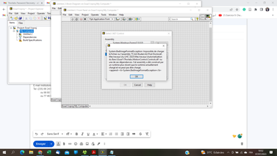

Bonjour,
J'ai besoin d'un aide sur ce problème qui n'empêche d'avancer.

@ALbmi wrote:
Bonjour,
Vous avez ajouté à un ancien fil de discussion sur FPGA, avec un problème complètement différent. Veuillez démarrer un nouveau fil et expliquer exactement ce que vous avez fait pour obtenir ce message d'erreur.
Google translate of: You added to an ancient thread about FPGA, with a completely different problem. Please start a new thread and explain exactly whad you did to get that error message.
