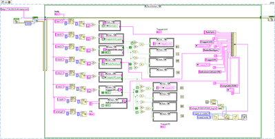

Je récupère le status.xml que je lis en permanence dans mon programme LabVIEW pour l'écrire dans un fichier log.

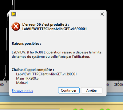

Ce programme est un sous-VI de mon projet LabVIEW « Superviseur Lidar », il lance le programme cadencé à la seconde. J'utilise HTTP GET pour lire le status.xml, mais j'obtiens une erreur 56 environ chaque semaine qui provoque l'arrêt du programme au niveau de la requête HTTP :
Vous trouverez le snippet ci-dessous : en v2019

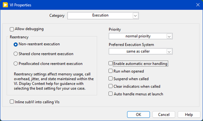

Ma première proposition serai de désactiver la gestion automatique des erreurs dans ce VI-ci, en câblant l'erreur en sortie pour que le VI appelant s'occupe de la gestion d'erreur.
Ca évitera que le programme se bloque avec la pop-up.

Je pense que le problème vient du IPX800Pour avoir déjà joué avec cette plateforme, je crois qu'il y a un nombre de requête autorisées par jour ou semaine. C'est d'ailleurs ce que suggère le message d'erreur comme possibilité. Cela sert à se protéger d'attaques sur l'automate. D'ailleurs, à la lecture de votre code, je pense que vous désactivé toutes les sécurités.
Pour ce qui est de la lecture du status, vous récupéréez une réponse en XML et vous parsez le texte, il doit y avoir plus efficace, soit en parsant le XML avec les fonctions xml soit en demandant les réponses en JSON et en utilisant les fonctions JSON.
J'attache un bout d'encapsulation de l'API IXP800 v4 que j'avais commencé à faire il y a quelques temps. Il faut renseigner la clé d'api disponible sur le serveur pour que cela fonctionne.

J'ai besoin de consulter l'automate au moins toutes les 30 secondes, 24 heures sur 24. J'obtiens cette erreur au bout d'un moment, mais après le crash, je relance le programme et on repart pour une semaine. Le compteur de requêtes se remettrait-il à zéro à la suite du crash ? Comment le réinitialiser manuellement ?

Dans votre, vous avez juste une URL et vous faites la requête et vous obtenez un réponse. Il ne semble pas y avoir d'authentification particulière dans votre cas.

Il y a plusieurs questions dans votre sujet. La première question est l'origine de cette erreur 56. Je pense que cela vient de la configuration de l'IPX800. Peut être aussi de la gestion de la connexion HTTP dans LabVIEW. vous ouvrez et fermez à chaque requête votre sessions HTTP ce qui ne semble pas optimal.
