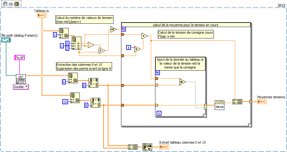

Salut,
voici une solution à ton problème.
Le nombre de points de tension est calculé dynamiquement à partir des infos de la 4eme ligne.
Pour le calcul, j'ai gardé la solution de Ouadji.
Maintenant, à toi d'adapter la solution à ton besoin...

Bonjour Adeline,
c'est parfait, il n'y a rien à dire. En ce qui concerne la récupération la colonne des "Mean", ce n'est pas une constante(15), il dépend aussi le nombre sample (dans mon exemple = 10, mais il peut-être 100 ou 200, ci-joint une petite modif de la version Adeline). Un autre point, après avoir obtenir les bonnes valeurs je trace la courbe en comparaison avec la courbe en Excel, ne pourra-t-on pas lisser les valeurs entre deux points, c'est un peu raide avec la courbe en Labview (Je suis obligé de prendre le graphe des signaux mixtes, car il y a plusieurs courbes à tracer dans le futur).
Sinon bien sur, j'ai eu la réponse à ma question, je close le dossier en vous remerciant.

tres bien. tu as su adapter a ton besoin.
en ce qui concerne le graphe, désolé, aucune idée de comment faire.
je te conseille de créer un autre post.
