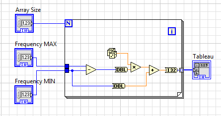

Je cherche à générer un signal imprédictible comme annoncé dans le titre. Cela consiste à :
- Choisir 10 fréquences au hasard entre 10 et 200 (Hz), voici ce que j'ai fait :
Le problème ce sont les étapes qui suivent :
- Pour chaque fréquence, choisir une amplitude dans une certaine gamme, avec une règle (fourchette relativement étroite des amplitudes) .
- Choisir une phase aléatoire.
- Maintenant  générer les 10 sinusoïdes  en fonction de t (par pas de 0,0005 s) et les additioner.
Quelqu'un peut-il m'aider ?

Salut,
Tu en fais des choses avec des signaux aléatoires...
Concernant ton problème, si tu souhaite un signal imprédictible, celà ne revient pas à générer un bruit blanc ? il y a une fonction toute faite en LabVIEW.
A partir du moment ou tu veux combiner des fréqeunces calculées à chaque fois sur une base alétoire, on sort du vrai signal imprédictible.
Cordialement
