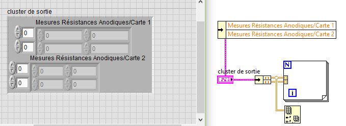

Je vous envois ca 🙂 Ca sera sur la partie de droite du programme ... C'est un peu n'importe quoi le programme actuellement mais c'est un test pour le moment.

Tiens un petit exemple de lecture d'un cluster via une boucle FOR.
Restriction de mon exemple, je n'arrive pas à m'adapter de manière automatique à une dimension quelconque de tableau :s
Sujet intéressant que je creuserais plus une prochaine fois 🙂
