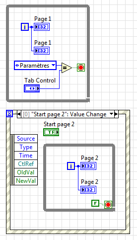

Bonjour,
Je souhaite pouvoir mettre en pause un boucle while lorsque je change d'onglet dans un tab control et la redémarrer quand je reviens dessus.
Voici ce que j'ai réussit à produire:
pause.pngmais je ne suis pas satisfait du resultat car lorsque je lance la boucle de la page2 mon interface est bloqué.
Et ma boucle ne redémarre pas lorsque je reviens sur mon onglet, je pourrais ajouter un event struct mais j'aimerais savoir si il y a pas une méthode plus adapté!?
Est-ce que quelqu'un pourrait me donner une astuce pour améliorer mon code?

Salut,
Sans avoir ouvert ton VI j'ai plusieurs questions/remarques :
  • à quoi sert la boucle while en haut de l'image ?
  • pourquoi encapsuler une boucle while dans une structure d'événements (en général c'est l'inverse) ?
  • la boucle while dans la structure d'événements ne peut jamais être arrêtée, pourquoi ?
  • ajoute des temps d'attente dans tes boucles ... elles tournent pleine puissance
A+
