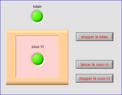

voilou. J'ai utilisé l'appel asynchrone et un Notifier pour stopper le sous-VI.
Si tu regardes le code tu devrais y trouver aussi des petites choses qui pourront peut-être t'intéresser.
J'ai codé un peu à l'arrache (quoi que ... ça tourne plutôt bien et c'est propre)
Je dis ça parce que je ne prétends pas qu'il s'agit là du Graal ... c'est "une solution", il y en a plein d'autres.
(dézipper, lancer "Main_vi")

une version LV2014  Smiley surpris
Avec petites modifs car on ne peut pas "insert VI in a subpanel" si le FP est déjà ouvert.
Histoire que le code fonctionne dans tous les cas.
