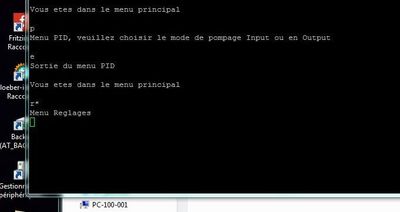

Je souhaiterais savoir comment lire et écrire sur le port com de mon Arduino en ligne de commande, à partir de ma VI Labview.
En somme, je peux très bien piloter mon Arduino via putty :
Mais j'aimerais intégrer la fenêtre ligne de commande à une VI qui réunirai d'autres instrument.
Si ce n'est pas possible que me conseillez vous de faire pour ne pas avoir avoir à refaire intégralement mon programme en C sur Labview ?
