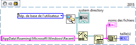

liste des raccourcis vers les fichiers recents

Je voulais passer par les clés de registre mais le décodage des données "REG_BINARY" de Windows est assez obscure à mes yeux ...
L'avantage est que Windows a déjà trié toutes les extensions ouverts et les registres ne sont pas touchés si l'on supprime les fichiers récents des AppData.
Je vais finir par utiliser ta méthode si je n'ai pas su décoder les clés de registre.
Merci ! 🙂

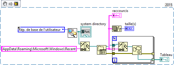

pour récupérer les chemins à partir des liens
car en essayant d'ouvrir le lien on ouvre le fichier ... je ne maitrise pasSmiley indifférent

J'abandonne l'idée des clés de registre.
C'est certainement faisable mais carrément chiant à décoder sans trouver les infos sur le net.
Merci 🙂

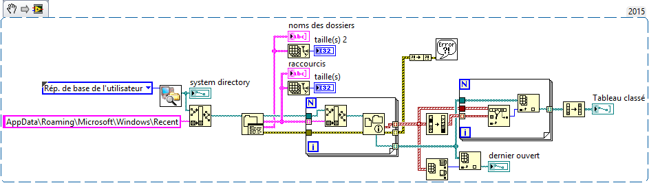

pour les classer dans l'ordre
il y a des erreurs de générer si la cible du raccourci a été supprimée

Merci.
Dans mon cas j'y ai ajouté le test "pas un chemin" pour supprimer les liens vides, ainsi qu'un filtre d'extension.
Par contre ce qui est étrange c'est que dans mes récents il y a une dizaine de fichiers et en sortie du VI il n'y en a bien moins. Une grande partie en "pas un chemin".
Strange.
