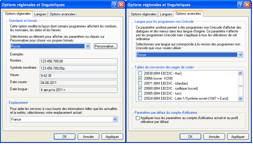

Bonjour à vous, je travaille sur des applications dans plusieurs langues (russe, chinois, français, anglais, portugais, …) texte et menu.
J’avais répondu à un post sur « Texte chinois ». Pour le russe cela est identique, il faut modifier l'option de l'OS "langues pour les programmes non unicode"
Configuration Windows XP pour prise en charge caractères non Unicode
Démarrer -> Paramètres -> Panneau de configuration -> Options régionales et linguistiques ->
  • Langues -> Prise ne charge langue supplémentaires -> Installer les fichiers pour les langues d’Extrême-Orient
  • Options avancées -> langues pour les programmes non Unicode -> Chinois (république de chine (RPC)
  • Redémarrer l’ordinateur
http://forums.ni.com/t5/Discussions-au-sujet-de-NI/Texte-chinoix-sur-face-avant/m-p/1855663#M530

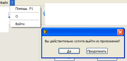

un exemple Russe (je crois)

Effectivement, cela fonctionne !
Bon faut que le PC soit dans la bonne langue pour pouvoir afficher en Russe,etc...
On peut résumé la fonctionnement de Labview comme cela.
Les éléments Labview compatible Unicode (contrôle,etc..via le fichier Labview.ini et la ligne : useUnicode
Du coup pour tout ce qui est
N'importe quel PC en n'importe quel langue peux afficher n'importe quel langue.
Les éléments Labview non compatible Unicode  (Menu, Titre de vi,etc...)
Lié directment au codepage du PC vu que ces élément fonctionnent uniquement en ASCII.
Peut afficher la langue utiliser par le PC sur le moment.
