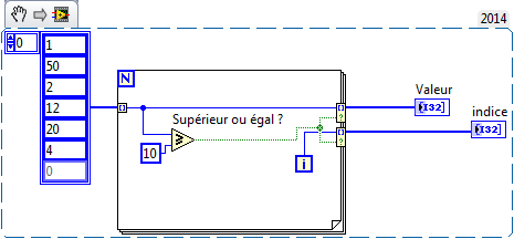

Y a un truc qui m'échappe. Tu souhaite garder que les valeurs supérieure ou égale à 10, n'est ce pas? le Vi ci-dessous ne te convient pas?

Ce vi me convient parfaitement Smiley heureux
Ce qu'il me manque c'est la méthode de suppréssion....

Supprimer quoi ?
il n'y a plus rien à supprimer puisque le dernier vi de R3g ne conserve que les valeurs supérieures ou égales à 10.

Non ce VI relève les valeurs inférieures à 10 et determine leur positions. Mon tableau de base reste inchangé.
Ce que j'aimerais faire est supprimer toutes les valeurs inférieures à 10 en fonction de leur position dans le tableau... c'est à dire une méthode pour supprimer les lignes 3-7-9 etc... par exemple.

Je ne suis pas d'accord, regarde bien mon exemple (voir ci-joint):

Le dernier snippet (c'est du code) de R3g ... 3 messages plus haut fait cela.
ce code ne laisse passer QUE les valeurs >= 10.
La sortie "valeur" est un tableaux où toutes les valeurs < à 10 ont été supprimées.

Oui d'accord mais ce n'est pas tout à fait ce que je veux faire.
Si les "erreurs" sont placées aux ligne 2-4-6 par exemple je veux donner l'ordre à mon tableau de supprimer les lignes 2-4-6. Et non une supression directe.

Voici ce qu'il se produit lorsque j'essaye d'utiliser la fonction "supprimer une portion d'un tableau"

Normale, tu as cablé un tableau à une entrée type Entier
