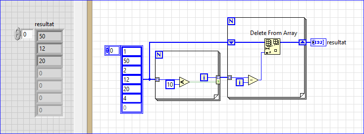

driver23 a écrit :
Oui d'accord mais ce n'est pas tout à fait ce que je veux faire.
Si les "erreurs" sont placées aux ligne 2-4-6 par exemple je veux donner l'ordre à mon tableau de supprimer les lignes 2-4-6. Et non une supression directe.
J'ai du mal à te suivre.
Prenons un exemple c'est plus simple:
Données d'entrée: tableau IN [2;19;1;63;21;5;36
Données de sortie: tableau OUT[19;63;21;36
Tu souhaite faire une moulinette qui te supprime les éléments du tableau IN inférieur ou égal à 10, c'est à dire transformer le tableau IN[ ] en OUT[ ]. C'est ça?

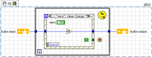

j'ai un truc pas mal aussi pour tous ceux qui donnent un coup de main et qui essayent d'aider
Première approche avec la strucure Event  Smiley très heureux
