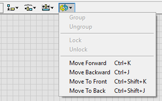

Je suis en train de customiser une interface sur LabVIEW. Les derniers objets créés sont ceux qui sont au premier plan, mais j'aimerais changer l'ordre pour mettre un autre objet au premier plan.
Comment faire?

Bonjour,
Dans la barre d'outils, il y a tout ce qu'il faut pour réaliser ces opérations - opérations qu'on retrouve dans d'autres environnements d'ailleurs : avancer, reculer, mettre à l'arrière plan ou au premier plan. L'opération s'applique à la sélection en cours du front panel (un ou plusieurs éléments).
Pour ma part, je trouve l'usage des raccourcis claviers associés bien plus efficaces !

Merci Mathieu !! 😊
