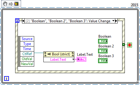

As-tu essayer d'agrandir le noeud de données d'événement vers le bas?

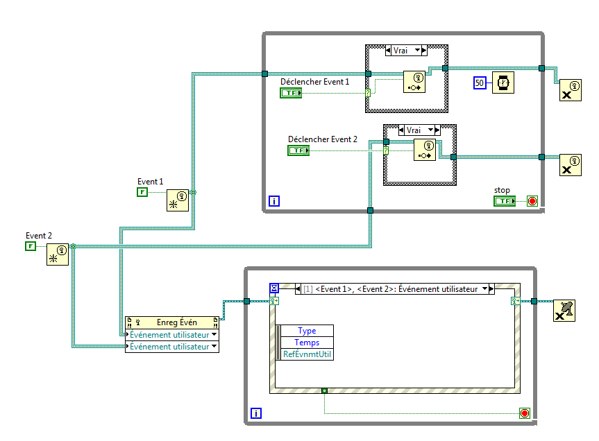

Bien sur, le voici :
Comme tu peux le voir, je ne peux récupérer que mon RefEvnmtUtil dans le noeud de propriété de mes évènements. J'aimerais pouvoir récupérer leurs noms, où une référence sur la donnée, ou encore le nom de l'évènement déclencheur tout simplement. Ce que je veux c'est pouvoir afficher "Event 1" ou "Event 2", en fonction de celui qui a déclenché l'évènement.

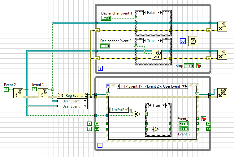

Tu as placé les 2 user event ensemble ... humm ... je pense que tu vas avoir du mal de récupérer la donnée.
(Si jamais cela "est possible" ... je suis intéressé de savoir "comment")
mais peut-être que de "simplement" pouvoir les différencier est suffisant, comme ceci : (VI joint LV2012)
Tu as placé tes 2 Contrôles booléens en "switch when pressed" ...
à chaque tour de boucle, toutes les 50ms (la While du dessus),  tu peux ne générer aucun event ... ou alors, tu peux générer Event_1  ET / OU  Event_2
Si tu génères les deux ... l'ordre sera indéterminé.

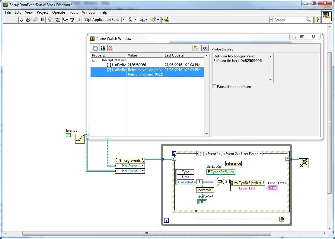

En effet, ce n'est pas possible de récupérer la donnée. UsrEventRef est un controle alors on ne peut pas le passer à un noeud de propriétés. On peut toujours récupérer la valeur du refnum (typecast to U32) mais on ne peut utiliser ça pour générer une référence valide à un contrôle car LabVIEW ferme automatiquement la référence lorsque qu'elle est passé par un événement dynamique (message d'erreur reference no longer valid).

Excuses non nécessaires, je ne suis pas familier avec la nomenclature francaise de LabVIEW, j'ai toujours utilisé la version anglaise. C'est probablement plus simple de montrer ce que j'essaiyais de faire (la conversion U32 était pour récupérer la valeur numérique du refnum mais c'est finalement une étape inutile).
Ben64
