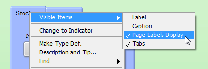

Pour visualiser les "label" :
  • Sur la face avant, clic-droit sur un onglet
  • Visible Items
  • Page Labels Display
Une petite complication vient du fait que vous avez regroupé les éléments de la face avant.
Après avoir supprimé ce regroupement, l'affichage des labels retrouve toutes ses fonctionnalités et permet de modifier les labels ce qui, au contraire de la modification des captions, aura une incidence sur le code (par exemple les textes de la structure condition).
