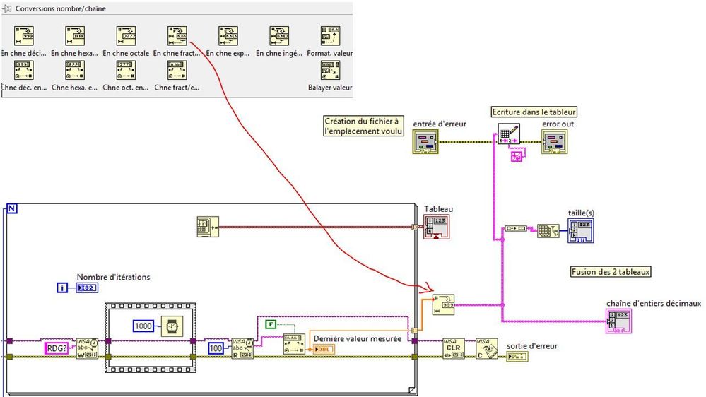

Oups !
Voici une image de ce que j'ai commencé à faire.

tu n'as pas pris le bon opérateur...
décimaux -> pas chiffre après la virgule

Salut Thib_fr,
Merci de ta correction, effectivement, quand on utilise la bonne fonction ça marche bien mieux ! 😉
