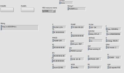

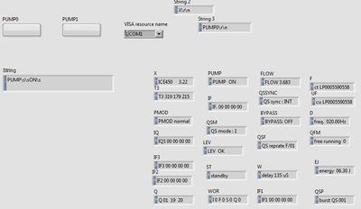

Autant pour moi j'avais mal linké l'action commande avec la case structure. C'est ok ça fonctionne mais dès que je fais une commande, tout les lectures READ se décalent ... Comment faire pour éviter cela ?
Merci,

Probablement relié à ça.

Oui mais le Trim Whitespace est déjà présent à chaque lecture comme tu me l'avais conseillé à ce post. (17 caractères dont 2 blancs)
