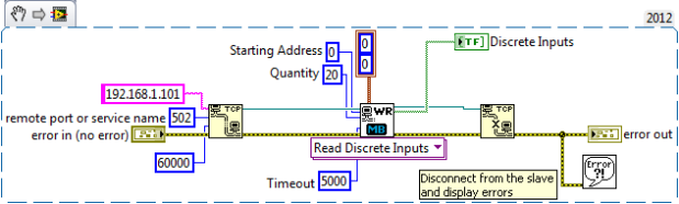

Bonjour Nathan, je viens de lire le post, et je ne suis pas convaincu que le problème soit le protocole Modbus. Je pense à la gestion de l'erreur.
> non, je n'ai pas regardé ton code. (je pourrai le regarder par la suite, mais j'aimerai que tu réalises quelques tests avant). J'ai déjà lu de nombreux post modbus avec des problèmes de version de Windows, mais à la fin cela n'a jamais été le problème. Alors je me permets de te demander de vérifier certains points, SVP
Pour rappel, tu es en modbus TCP (réseau, API TCP) et pas en modbus série (API VISA)
> tu utilises le tookit Modbus de NI? lequel? (en objet OOP ou l'ancien)
> version de l'OS Windows ? (Win7) 32bits ou 64?
> test ping validé
> le serveur modbus est l'automate (pas de firewall sur port 502) et le client le soft LabVIEW sous Windows, mais tu peux désactiver le firewall de Windows pour test
> Je te propose de faire vi exemple "simpliste" : Open TCP + Read Input register + close avec affichage du code cluster d’erreur
par exemple
Tester l'EXE sur qui fonctionne avec labVIEW développement  : valider que cela fonctionne sans erreur
Tester l'EXE sur le PC sur lequel l'application ne fonctionne et sur plusieurs PC pour comparer
