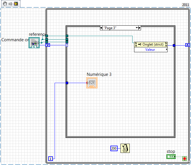

Bonjour,
Afin de compéter vos premiers échanges, je me permets de vous proposer une variation de l'architecture qui se trouve dans le fichier "mode_au_final.vi".
Elle vous permettra de "switcher" entre les différents scénarios, dès que l'utilisateur change d'onglet en face-avant.
Pour la condition "scénario en cours", j'attire votre attention sur le fait que la boucle while qui se trouve dans la structure condition ne permet pas de changer de scénario lorsque l'utilisateur sélectionne un autre onglet.

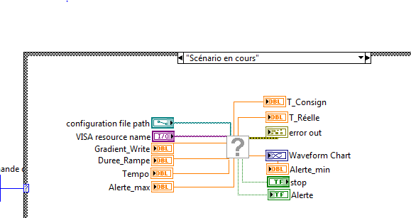

Bonjour,
Je vous adresse une version de l'architecture que je vous suggère qui est compatible avec LabVIEW 2012.
Dans l'architecture proposée dans le fichier "mode_au_final.vi", seule le code correspondant à l'onglet sélectionné par l'utilisateur au démarrage est exécuté  : si la condition "scénario en cours" n'est pas sélectionnée au démarrage du VI, le code de la condition (le code ci dessous) ne s'exécute pas et aucun indicateur ne sera actualisée.

Bonjour,
Dans l'architecture que je vous ai transmise, le code correspondant  à la condition ne s'exécute que lorsque l'utilisateur sélectionne l'onglet correspondant sur la phase avant.
Pour prendre un exemple, si vous sélectionnez l'onglet "Création/Modification de scénario" dans l'architecture que je vous ai transmis, vous verrez sur le graphe dans l'onglet un signal carré.
Si vous sélectionnez l'onglet "campagne de test",  LabVIEW va alors arrêter le code correspondant à la condition "Création/Modification de scénario" et exécuter celui correspond à l'onglet "campagne de test", et vous verrez dans le graphe correspond un signal sinusoïdal.
En aucun cas, les 3 scénarios s'exécutent en parallèles.

Merci Guillaume.D pour vos explications, en effet, à chaque itération de la boucle while principale, celle-ci exécute l'onglet affichée.
Ce qui m'a induit en erreur : Lorsque l'on passe sur l'onglet "scenario en cours " , la boucle while à l'intérieur ne s'arrête pas et du coup le nombre d'itérations continue de s'incrémenter.
