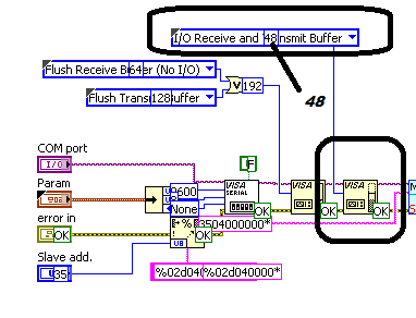

Bien vu, avec ça le set beffer size, ça fonctionne tout le temps. Par contre, j'ai des codes d'erreur -8102 et -8101 qui apparaîssent de temps en temps, et j'avoue ne pas comprendre pourquoi (l'un plutôt que l'autre, ou encore leurs existences...), surtout que d'après la page d'informations NI, il s'agit de codes personnalisés... (perso, je n'ai rien fait  ^^)

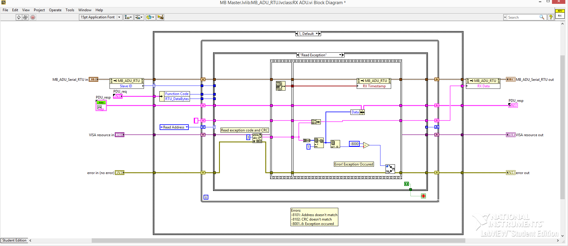

salut le driver utilise des codes d'erreurs user
Errors:
-8101: Address doesn't match
-8102: CRC doesn't match
-8103: Invalid Modbus session
-8001..6: Exception occured

qsub-D a écrit :
Merci pour les infos 🙂
Du coup, il arrive de temps en temps que l'adresse du banc ou que le CRC aient des problèmes, la communication de ce banc est donc offciciellement de la *****,  sachant que la plupart du temps tout se passe bien et l'adresse et le CRC ne changent jamais....
salut, l'adresse n'est pas celle du banc mais de la variable modbus 🙂
donc soit tu paramètres "parfois" une mauvaise adresse de variable dans la table modbus (?) soit c'est que le code du slave modbus du banc comporte quelques bugs.
Mais dans la "vraie" vie, avoir quelques erreurs est quelque chose de totalement "normal". Rien ne fonctionne vraiment. Il suffit de coder une "sur-couche" de reprise en fonction de quelques codes d'erreur.
Par exemple c'est normal d'avoir des timeout, CRC, ...
A+
