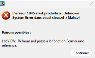

Bonjour,
Je rencontre un souci de communication entre l'exécutable d'un tableau Excel et LabView.
Mon PC est sous Windows 11 et je rencontre ce message : (erreur 1045)
Pourriez vous me dire comment résoudre cette erreur ? Merci
0 Compliments
Message 4 sur 8
3 268 Visites
la description devrait te mettre sur la puce à l'orteil, il semble que tu fermes un ref qui n'est plus/pas valide.
si tu postes ton code ce sera plus facile de t'aider 😉

ah.. tu n'as pas le code source?
tu as juste un EXE compilé depuis LabVIEW, c'est ça?

bonjour à tous,
je me permets de te proposer de faire un nouveau post. En effet tu as utilisé un post de 2017, qui traite d'Excel mais d'un problème de chemin en exécutable. Ton problème de référence est diffèrent. Peux-tu créer un nouveau post pour pour mieux t'aider? merci
