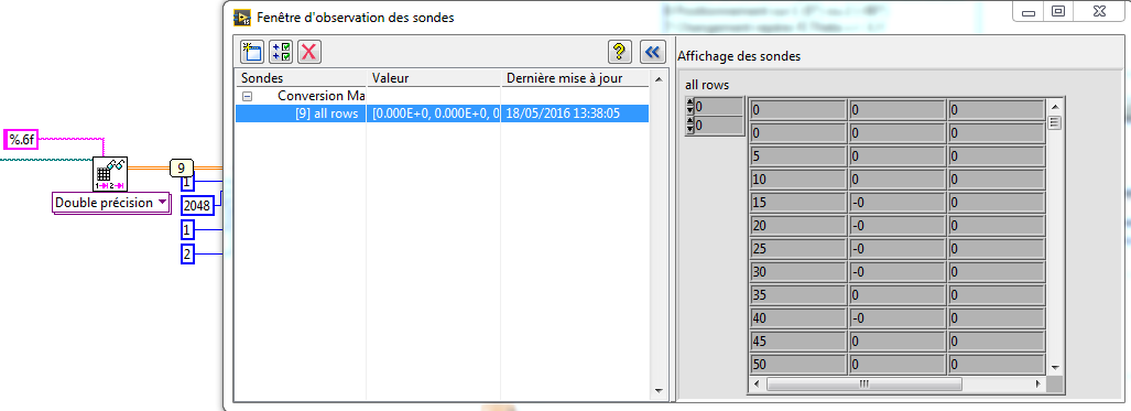

J'ai un programme de traitement de données qui effectue plusieurs opérations sur des données que je récupère d'un fichier txt au format double précision, or la lecture de mon fichier txt ne me donne pas les parties décimales de mes données ce qui fait que je me retrouve avec un tableau rempli de 0 et de -0 ce qui ne permet pas à mon prgramme de fonctionner correctement. Je n'avais aucun problème jusque là et tout d'un coup ça ne marchait plus...
Je precise bien en entrée du VI Lire un fichier tableur le format de lecture %.6f :

Quelqu'un saurait à quoi est due ce phénomène ?
P.S.: En piece jointe un fichier txt typique que j'utilise.

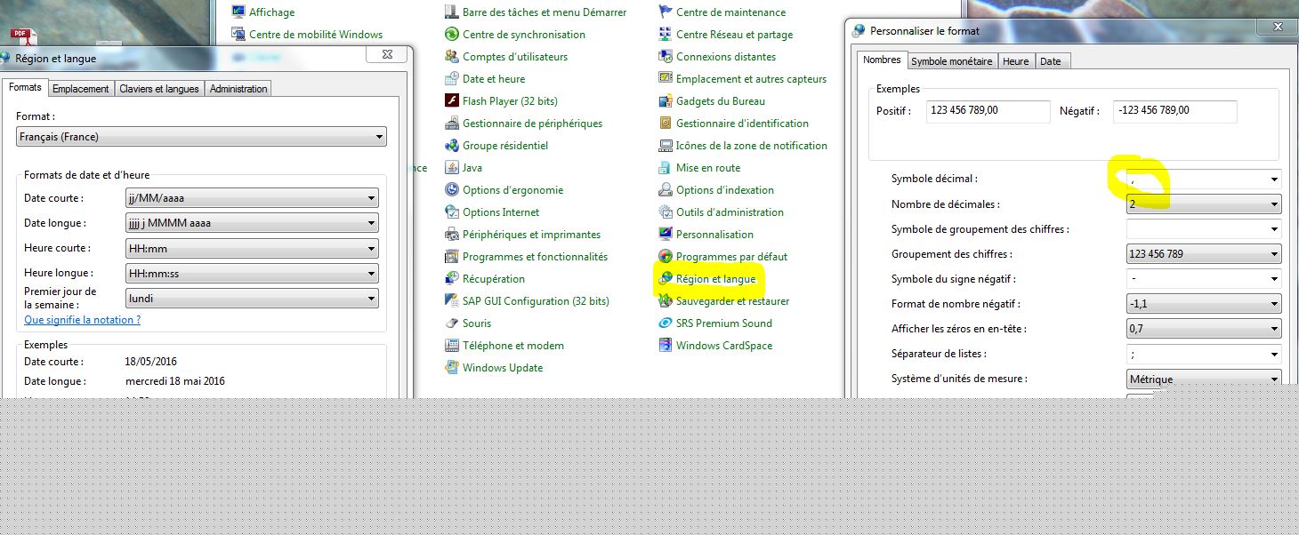

option régional sous windows séparateur décimal point
Message 7 sur 13
4 496 Visites
Buckaroo, merci pour ta réponse mais la valeur par défaut de cette entrée est la tabulation, ça ne change donc rien de cablé une constante tab sur cette entrée...
thib_fr, c'est fait, j'ai mis un point comme symbole décimal mais le résultat reste le même...

Si tu convertis les points de ton fichier txt en virgule cela fonctionne. C'est donc un problème de séparateur
