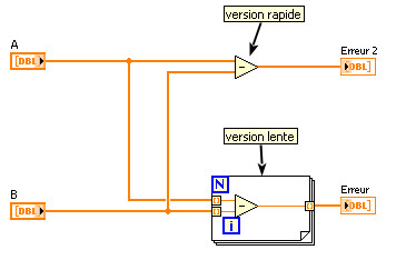

Attention, si tu parles de colonnes et lignes c'est plutôt pour un tableau à 2 dimensions.
Là, tu as deux tableaux à 1 dimensions contenant chacun 7 éléments.
Le vi ci joint fait la différence, élément par élément, entre les tableau A et B, comme tu vois il y a deux possibilité.
Dans ton message tu as dis que tu veux faire la soustraction entre l'élément 1 de A et l'élément 2 de B, si c'est bien ça, alors le VI ci joint doit être modifié.

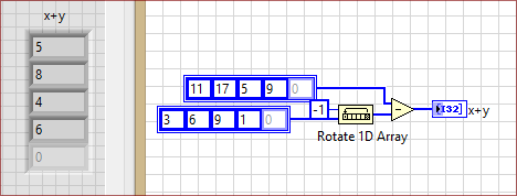

ok, on parle Tableau 1D.
Donc :
élément 1 (Tableau 1)  -  élément 2 (Tableau 2)
élément 2 (Tableau 1)  -  élément 3 (Tableau 2)
etc ...
Comme ceci ??  si j'ai bien compris (pas certain)  Smiley frustré
Mais ... les Tableaux sont-ils de tailles identiques ?
Il faut se poser la question de savoir quel comportement on désire quand N (tableau 1) ou N+1 (tableau 2) seront inexistants.
