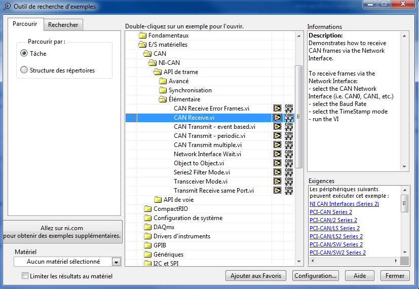

Bonjour,
Je viens de recevoir un module de référence NI USB 8472. J'ai utilisé l'exemple ci-dessous :
Le problème, c'est que celui-ci m'affiche des trames totues les 10 MS. Celles-ci sont donc inexploitables. De plus, j'aimerai recevoir dans un tableau uniquement les trames qui diffèrent et non celles qui se répetent...
Je ne comprends pas trop comment le programmer. Quelqu'un a-t-il une solution?

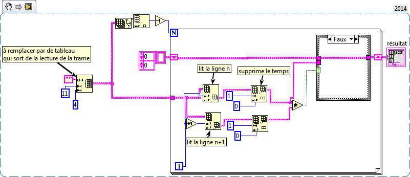

Bonjour,
vous pouvez choisir d'allonger ou de raccourcir le temps, dans le cas vous vous le rallonger, plus de trames apparaitront d'un coup dans votre tableau. le timer n'est là que pour cadencer la fonction, s'il n'y a pas de trame, la tableau n'est pas modifier. "Le problème, c'est que celui-ci m'affiche des trames totues les 10 MS", c'est faut. il faut utiliser l'indexation pour sélectionner les trames que l'on souhaite lire la plus récente est à la ligne 0 et la plus vielle à la ligne n-1. quand à la non répétition, voici le code qui permet de ne garder que les trames qui diffèrent:non répétition.png

5 340 Visites
j'ai remplacer par un tableau de constante, en faisant un run, vous pour voir le fonctionnement. en version 2011, les fleches sont supprimé des commentaires.

5 337 Visites
Je viens de lancer le tout ! en effet cela fonctionne mais je souhaite que ces nouvelles trames soient stoquées de coté pour pouvoir les lire tranquillements

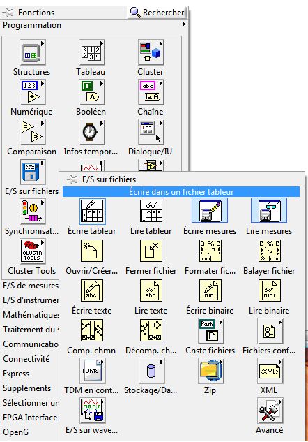

5 306 Visites
en regardant dans la palette E/S sur fichiers, vous avez plusieurs possibilités. la fonction "écrire tableur" est qui nécessite le moins de code, et en ajoutant une extension .xls, vous ouvrirez votre fichier sans faire d'autres manipulation.
