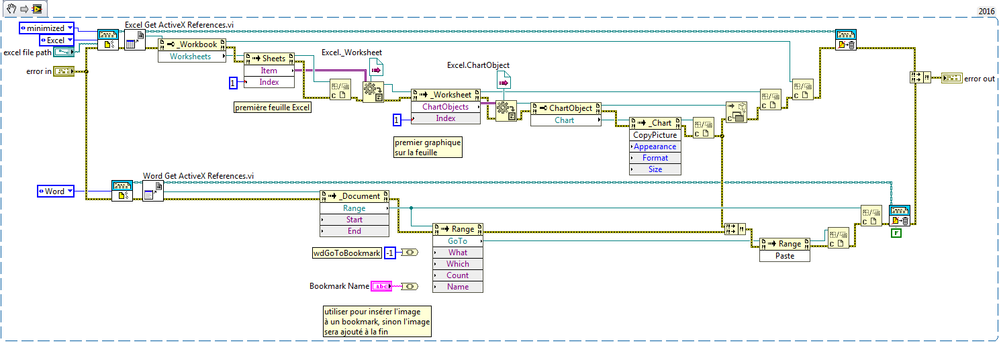

Voici comment tu peux faire en utilisant le toolkit et ActiveX (le toolkit utilise les méthodes et propriétés ActiveX).
Ben64

Bonjour,
J'ai réussi à faire l'exemple que tu m'as montré, il fonctionne bien lorsque le graphique est sur une feuille de calcul mais lorsque le graphique est sur une feuille "sans tableur" (où il n'y a que le graph) alors il y a une erreur. La partie "_worksheet ChartObject" n'arrive pas à lire le graphique. Je crois que ça vient du fait que les feuilles "classiques" et celles où il n'y a qu'un graphique n'ont pas les mêmes caractéristiques.
Mais au pire je verrais pour changer l'organisation du document source.
Merci
JH

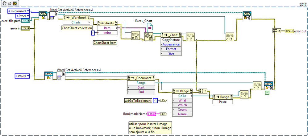

C'est un objet différent dans Excel, un graphe dans une feuille de calcul est un objet "ChartObject" et dans une feuille de graphe c'est un object "Chart".
Voici comment faire dans ce cas (soit attentif aux différences Workbook.Charts et la conversion de l'item en object Excel._Chart):
Ben64
